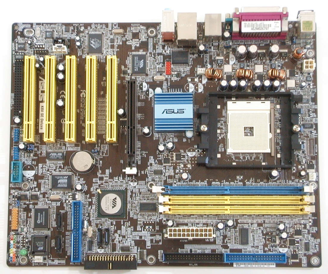

Premetto che semmai pagherò a mie spese, totale 56 €, il danno che farò, semmai dovesse accadere, come avevo deciso ho comprato la scheda madre uguale, anzi forse meglio di quella che avevo:
Asus k8V SE DeLuxe, come da foto e come potete notare ho ricevuto anche il dissipatore, il processore e 3gb di RAM, il tutto appare nuovo di zecca.
Lui, colui che me l'ha venduta, mi ha detto al tel. che l'ha usata per un anno e ci faceva girare win 7 tranquillamente, mi è sembrata una persona cordiale e precisa..
Ho iniziato ad assemblarla nel case come segue e come si vede dalle foto.
Per deduzione sono arrivato ad un buon punto, e mi sono fermato perchè oggi ho lavorato 10 ore!!!!  :dirol: e per non fare cazzate per la stanchezza ho rimandato a domani; smontaggio di tutto, pulizia a fondo e montaggio quanto segue :
montaggio mb con assemblaggio alimentatore, scheda grafica, hd, floppy e dvd, le ram,la batteria, e sto aspettando domani per comprare la pasta termica e collegare il nuovo dissipatore Zalman che anche se appare antico russo mi hanno detto che ha ottime prestazioni. il suo termostato ha un maschio femmina per poter essere collegato, SUPPONGO, alla scheda madre sulla cpu e credo di non aver problemi nel montarlo. Per ora non ho ancora contemplato il manuale d'istruzioni, volutamente cosa che far0' domani.
Il problema credo rimanga pero' in quei cavetti che vengono dal front del case e che, anche se li ho nastrati nominati e fotografati, sembrano disposti in maniera un poco diversa dalla vecchia scheda madre.Non so' bene ora.... domani vedro'.
Comunque grazie per la pazienza ed aspetto suggerimenti prima di squagliare tutto.
Ci tenevo inoltre a dire che anche se per Voi sembrerà assurdo non volevo  buttare il pc e volevo avere comunque due pc funzionanti a casa per tante ragioni che non sto' qui a spiegare una delle quali è che mi piace fare queste cose.....imparare a fare.... non ho altro modo.
Allego foto, a presto....

Appena tornato a casa ho notato che il processore sulla nuova scheda è athlon amd 3000+ 1.8 gh, stessa serie del mio 3200+ 2.2 0 2.3 gh; di conseguenza e prima ovviamente di montare la sua ventolona, con delicatezza ed attenzione, l'ho cambiato.
Inoltre Luigi, come ti ho detto al tel. oggi, il vecchio proprietario mi aveva avvisato dell'overclock della mb, quindi ho staccato la pila per essere sicuro del resettaggio del bios.  :dirol:
A questo punto non so' se rimontargli anche il mio dissipatore soffiato e pulito che non mi ha mai dato problemi.... bhoooo
Suggestion?
Grazie!

Dal video è chiara solo una cosa: il tuo telefonino registra bene quando sta orizzontale ma accelera la voce quando lo metti in verticale!! Qua bisogna chiamare Padre Amorth per un esorcismo!!
 :lol: :lol:
No, scherzi a parte, Alla fine del filmato inquadri il pannello posteriore della mobo e dici "...non c'è l'uscita senza scheda grafica dalla scheda madre...", ma se non ci metti dentro una scheda video, come fai ad avere l'uscita, scusa? Forse sono io che non ho capito...ma che vuol dire "non c'è uscita video"? Il monitor/tv a cosa l'hai connesso allora? Ah! ok, alla Sapphire (pron.: "Saffàir" non "Saffìre"  :whistle: ) sullo slot AGP.
A giudicare dallo sfarfallìo direi che hai un problema di frequenze tra uscita video e monitor, attento che si può danneggiare anche di brutto il monitor.
Qua le specifiche della mobo
http://www.asus.com/Motherboards/AMD_Socket_754/K8V_SE_Deluxe/#specifications
