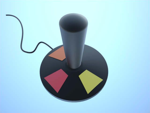

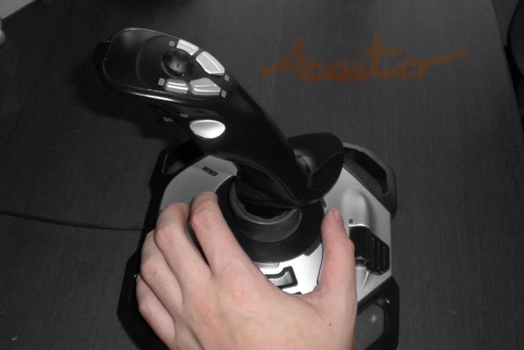

Non me ne vogliano i mancini ma nella prima fase concettuale del progetto è bene concentrarsi sul percentile maggiore di utilizzatori, lo so è crudele, ma se ci si concentra prima sul problema di massima e si mettono delle buone basi tutto è riadattabile completata la fase di concept.
Io per Stick intendo l'elemento che governa alettoni ed elevatori ;) e a vostro parere, considerano l'esistenza della manetta ( Radar, non la vedi? prova a chiudere gli occhi e sogna [lol]) dove vorreste avere i pulsanti sulla base?
-Zona Rossa
-Zona Arancio
-Zona Gialla
http://i50.photobucket.com/albums/f326/Anomalous_Materials/untitled-10.png
4Ko : un nuovo joy in sviluppo.
Io voterei per la zona arancio perché nella mia posizione normale di utilizzo dello stick tendo ad avvolgere con la mano sinistra la base come nell'immagine:
http://i50.photobucket.com/albums/f326/Anomalous_Materials/posizione.jpg

« Risposta #10 il: 19 Nov 2009, 17:18:29 »
Mmmmm mi posso aggregare come pareri?
Sul modello che hai fornito te io direi che i bottoni vanno bene sulla parte gialla e rossa, ma anche sul frontalesulla parte arancione: per un destro è facileraggiungerlet utte.
Piuttosto proporrei un piccolo "tastierino numerico" agganciabile ed intercambiabile sia sul lato destro che sinistro.
Ora cerco qualcosa che rapresenti sti nuovi tastierini applicabili allamano sinistra, non sono al mio pc :P
:skull: :skull: :skull:
L'immagine presentata non ha nulla a che vedere con il disegno del joy [stupsx] appena ho modo di scannerizzare gli schizzi li caricherò, quello era un modello 3D creato per l'occasione.
Per quanto riguarda l'idea del tastierino... concettualmente l'idea è buona, a livello di ingegnerizzazione la cosa cambia parecchio ma, parere mio, non è meglio ridurre al minimo le parti mobili della periferica? Il fatto di creare qualcosa di "staccabile" non è quasi mai un valore aggiunto al prodotto, guarda caso tutta l'elettronica sta andando nella direzione della "eliminazione degli elementi", un esempio? I cellulari... ormai si tende per uniformità ad rendere lo schermo l'elemento primario di interazione per eliminare l'elemento tastiera.
Questo non vuol dire fare un touch anche nel joy, ma integrare quanti più elementi esterni alla normale geometria... non può fare che bene  ;)

« Risposta #14 il: 19 Nov 2009, 21:46:52 »
Scusate ma prima scroccavo una connessione ;)
Si acasto, il modello avevo capito che era solo rappresentativo: volevo appunto dire che i tasti vanno bene su tutti i lati raggiungibili almeno da una selle due mani, in quel caso per un destro.
Sulle componenti agganciabili e non purtroppo hai ragione nel dire che tolgono qualita' al prodotto, in primis la qualità dei materiali e quella degli eventuali sistemi ti ancoraggio (snap-on e simili) che deve essere mooolto resistente ... tipo nilon nero da modellismo agonistico (macchine fuoristrada per intenderci, i braccetti delle sospensioni sono di nilon duro) oppure alluminio etc. etc.
